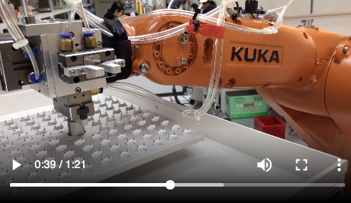

2018.11月初 我們很榮幸的第一次進到加工出口區,為一家國際知名企業規劃執行微電子開關的電測、噴印自動化作業,據知,這是最近從英國手上爭取到台灣生產的一條新產線。
這個工程是要利用機器手臂,將微小開關(以下或稱為工件)放到電測平台,然後手臂負責撥動開關,經過檢測後,再拿到噴印平台,手臂要負責產線流程管控、周邊設備整合及命令下達、微小開關撥動、 工件取放(Pick and place) 等工作,全案詳細內容請參考: KUKA KR6 機器手臂微小開關電測、噴印自動化/ Mini-switch electrical testing and printing apls.
本案機器手臂能自動從集合架把Tray盤取出,並做完上面95個工件後,再取出集合架內的下一層Tray盤,總計15層,一直重複直到做完1425(95X15)個工件為止,達成自動取料、補料作業。同時,在機器手臂完成每個TRAY盤加工作業後,也會把空TRAY取出,然後集中堆疊存放,讓手臂增加一個取出、堆疊空TRAY盤、方便人員取出的功能。
