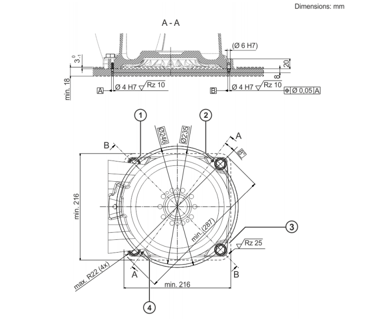

KUKA原廠手臂基本上不附底座、法蘭所需的固定螺絲及其定位插銷,因此必須依據原廠手冊(如下圖KR 6原廠手冊資料),準備所需螺絲及定位插銷!

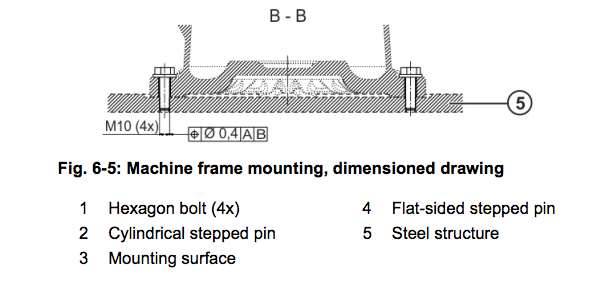

以下圖片為KUKA KR 6手冊資料,底座使用M10螺絲4支,定位插銷2支(圓錐頭、Cylindrical stepped pin及導角 Flat-sided stepped pin),其中編號2為2階式定位銷,上下直徑不同,需特別注意!

機器手臂固定於鋼板上的螺絲尺寸會隨Robot的大小而不同,例如KR 6 Agilus使用4支M10,但KR 210 R2700則要求使用到8支M24,另外,底座鋼板固定於水泥地上所使用的螺栓,水泥鑽孔深度要求不同,以KR 6 Agilus 要求螺栓鑽孔深度必須大於110mm,而且水泥厚度必須大於190mm,然而KR 210 R2700則要求至少大於145mm以上,而且水泥厚度必須大於200mm以上。
