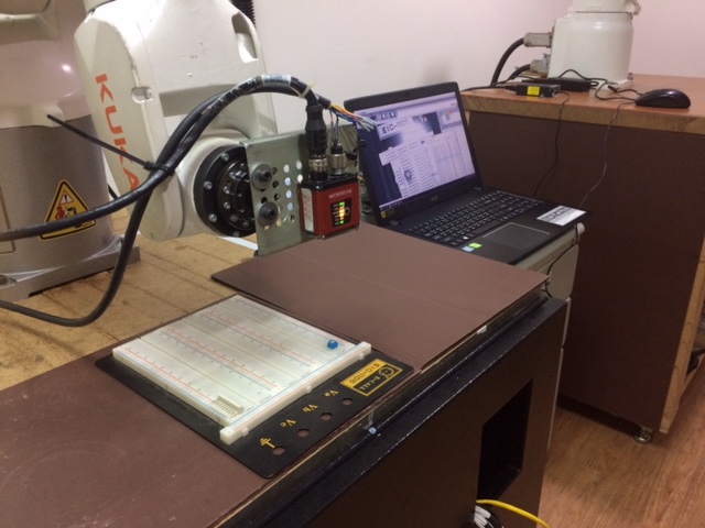

以下測試圖片,係依照上述方式執行(除第J點以外,因採靜態測試),手臂每分鐘觸發拍照一次,CCD判讀檔每分鐘送出一次並儲存,總計超過30小時未曾斷線:
