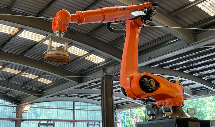

機器手臂:KUKA KR120 R3900-2K
水泥包自動化堆棧系統為 台灣國內首創重達50公斤水泥包特殊堆棧自動化系統,可對木棧板及貨車進行堆棧自動化作業,每日8小作業可達190頓以上出貨量。
主要設備及軟體:
KUKA KR120 真空系統、吸盤
可對50公斤水泥包進行棧板堆棧
可適用於含有透氣細孔的水泥包紙袋
特殊機器手臂堆疊技術,堆疊平整、扎實、牢靠
每棧最高可堆疊10層、50包
每棧堆疊包數可依實際需求,自由變更設定
雙邊堆棧,一邊堆高機作業時,另一棧維持作業
可依據不同棧板尺寸,進行堆疊
堆棧速度:6.2秒1包,8小時可達185噸以上出貨量
具備人機操作介面
具備安全偵測,人員誤闖時,系統立即停機

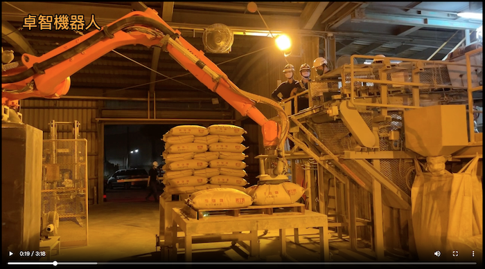

為符合台灣國家最新法令規定,自2023.04.01起,全國水泥包一律改採40公斤包裝,以下是2023.07.04中聯資源改採40公斤水泥包後,機器手臂自動堆棧作業的影片!
(小心音響)

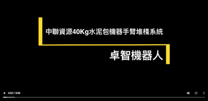

以下是 2023.09.22 首次年度定期保樣後的測試影片,參與定保的6名工程師,從下午1:30 作業到夜幕低垂,總計保養維護了81個項目,在嚴格檢視系統 Performance、確認品質無誤後才收工下班!
播放時,注意音響!

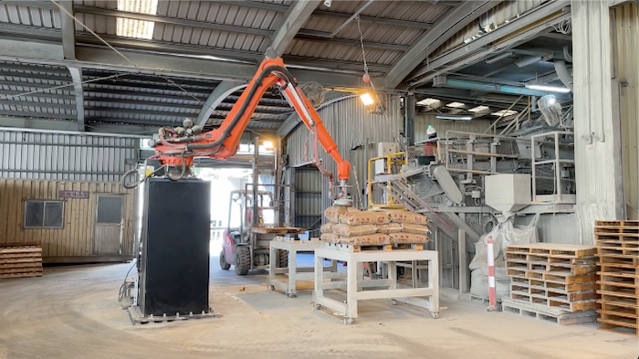

4/3 台灣花蓮近海發生規模7.2地震,高雄震度3~4級,這起地震是自921大地震之後最大的地震規模,但本系統在地震後,當日仍維持正常出貨運作,無任何受損,也不需要任何額外校正處理,顯見系統耐震能力高且非常穩定、可靠!
本系統機器手臂重達1.3頓,使用 4支H型鋼作為機器手臂 2米高基座鋼骨,基座底部並使用24支M22 螺栓,植筋到水泥地面內,植筋深度超過30公分,且每 1支螺栓的破壞拉力超過 12T,整座系統防震結構設計,是以非常高的標準進行規劃,同時要求施工作業品質,達到機器手臂基礎穩固無慮的要求。
