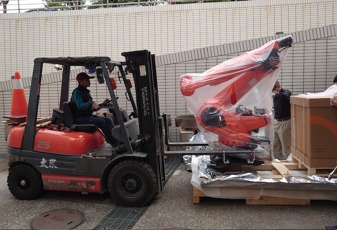

2020.11.30 一隻德國進口的重型機器手臂運抵南投草屯的「國立台灣工藝發展研究中心」
重達近1.5頓的機器手臂設備必須小心翼翼的從貨車平台上卸下

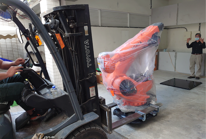

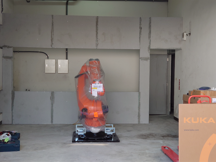

卓智機器人為負責本案承作的系統整合商,先前即做好運抵後的動線規劃,叉重車依據規劃路線緩緩運送機器手臂到安裝地點
路線最窄小的寬度,只多出棧板不到20公分,又是後退的斜坡,考驗著叉重車駕駛的技術

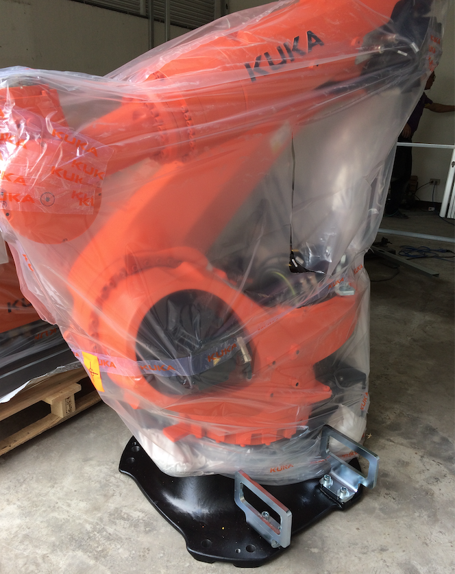

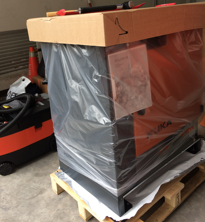

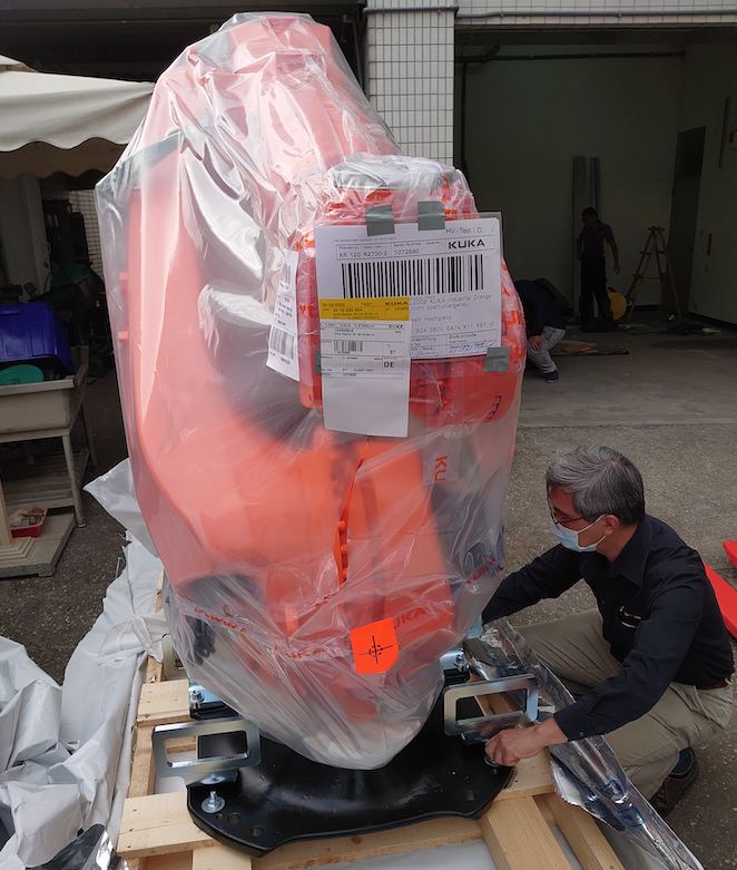

工程人員拆除機器手臂防護包裝
說也奇怪,之前大型機器手臂都是木箱整個封起來,這次改用鋁箔特殊包裝,省了不少拆箱的大工程,也省了處理木箱的困擾,真是省時、省力又環保!

開封後,終於看到全新原裝重型機器手臂的原貌,工程人員開始解開鎖在棧板上的螺絲,準備下棧板
開始下棧板
正式著地,踏在台灣的土地上,準備開始為台灣這片土地犧牲奉獻!

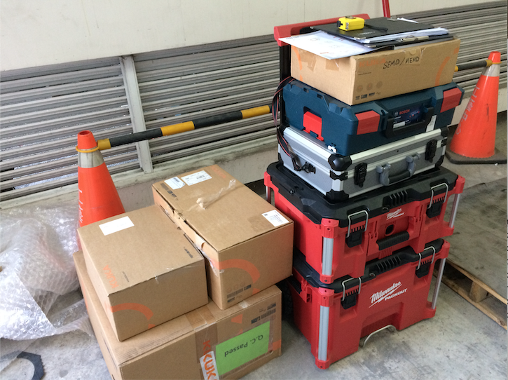

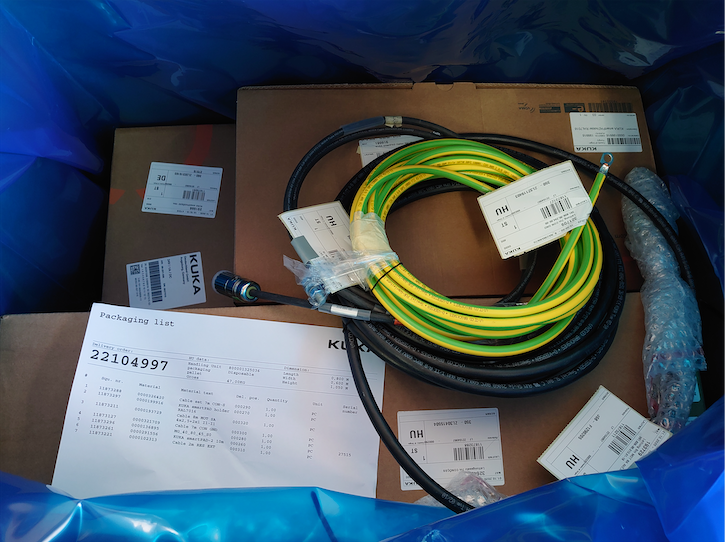

手臂抵達前有許多前置作業必須先完成,包含拉線、配電、鋼板底座製作、安裝,這是作業時所需要的各式各樣工具及材料
訊號線、電源線、地線、跳線、...材料及清單

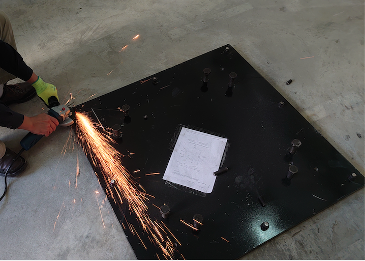

重達200多公斤的機器手臂底座鋼板,採用植筋固定,進行最後收尾整修作業

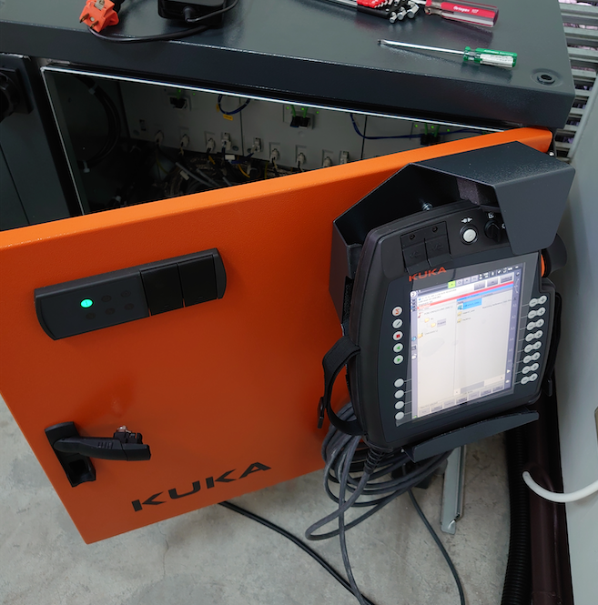

尚未完全拆封的KRC4 控制器
完成配線、正式送電

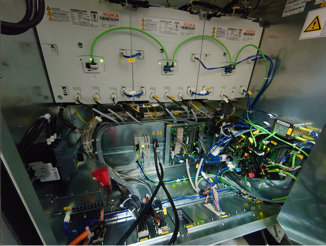

控制器內部

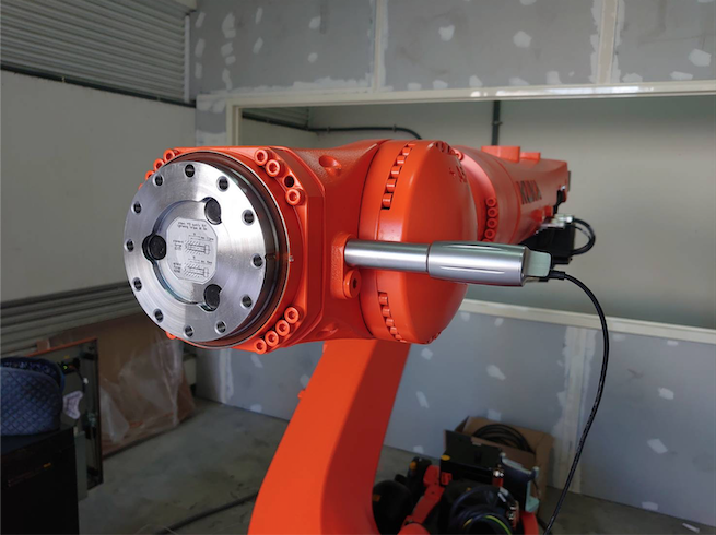

機器手臂送電啟用後,第一件要做的事,就是6軸校正
機器手臂:KUKA KR120 R2700-2

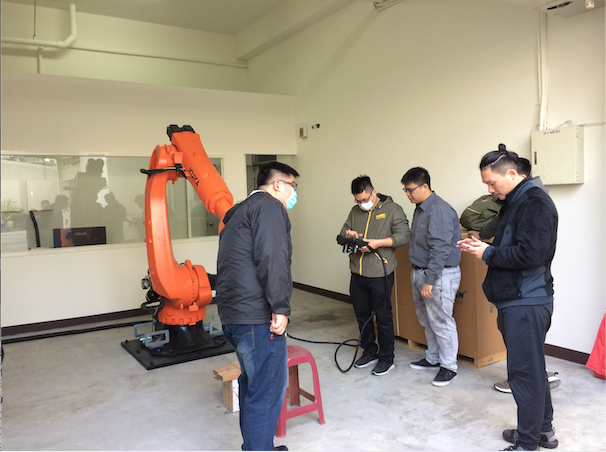

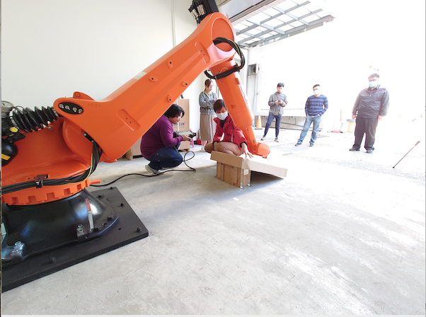

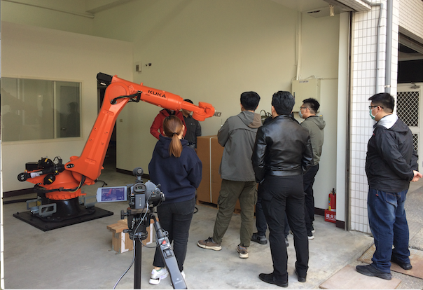

經過一連串的校正、參數設定、測試驗證後,我的兄弟展開厚實的上臂,正式在南投草屯「國立台灣工藝發展研究中心」服役!

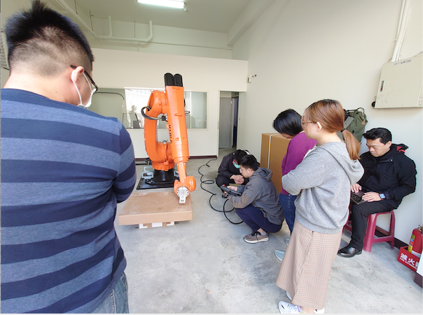

3位工程師對著6位學員正式展開教育訓練,第一堂課一定是機器手臂使用安全講習

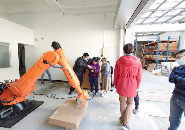

接著依據教材進行機器手臂操作教育訓練
每位學員必須上機實際操作,確認吸收上課內容
由於學員們的認真學習,每天6小時的課程,通常要上到超過8小時才收工回家
待續......
