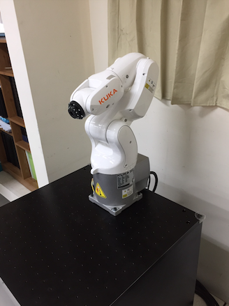

KUKA KR 3 使用Leap Motion 執行手勢控制/ Gesture-guided Robot
文章: 339
A. KUKA KR3 (EKI included)
C. Leap Motion Sensor
D. NoteBook with Ethernet connected to KR 3 controller
E. 系統整合 卓智機器人
應用:
非接觸式遠端即時控制機器手臂
