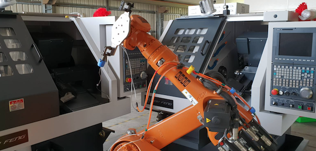

今年這家廠商又引進一台機器手臂,用一台機器手臂負責 2台CNC上下料加工,2018.06.05開工,2018.07.05正式投產,每天24小時作業,產能大增,還曾經數度做到無料可做,而讓產線休息。
基於客戶商業機密,無法播放影片,敬請見諒!
整合設備: CNC、震動桶
機器手臂: KUKA KR 20-3
系統整合: 卓智機器人Wise Tech Robot

依據2018.09.12 最新作業資料,該日工作站內CNC單機連續作業(全站不停機下),總計完成 443支工件、NG 2支、總作業時間10小時55分鐘,打破今年7月投產以來的最高連續作業紀錄。
顯示該自動化整合系統,在取放的速度、角度、扭力...等參數的 tuning上,已漸趨完美,產線穩定度越來越高,相信再幾天,這個工作站很快能達到只有CNC換刀時,才會有停機的狀況!
然而這個工程困難的地方除了機器手臂要在非常有限的CNC內部空間運動且精準到位外,加工工件的公差大,經常會造成工件無法放入治具或是推入筒莢內;加工後,也會卡料造成取出困難,因此程式必須加入人工智慧,針對這些狀況小心處裡,避免手臂施力過當,造成機構損壞而停產。
因此,能維持產線穩定投產而不停機的重要因素,除了手臂流暢的產線流程控制,加上各項手臂運動參數的調校,很重要的一部分就是導入人工智慧,讓手臂能因應狀況,而採取不同的作業模式,降低停機的機會,大幅提高產線的穩定性。

依據2018.10.16 最新通報,手臂CNC取放單一機台,已可以連續作業500支不間斷,達到CNC 換刀設定的最大工件數(500支)後停機。
單機 Cycle Time for 6mm work-piece: 90 sec, including CNC processing time ~63 sec.
Robot Cycle Time: ~27 sec.

2018.10.23最新:CNC雙機作業每天24小時,量產2000支6mm工件,超越人工作業一天只有900支的產能,打破產線最高投產紀錄。
未來公司接單後,可以穩定且大量投產,不再受週休、例假日、人員病假、颱風假...影響,造成交期延誤,更重要的是,這樣的工作已經很難找到作業員了,有了這樣的智慧化自動投產系統,讓經營者再也不用拋家棄子、遠渡重洋的到海外設廠,繼續把企業、工廠留在台灣,ㄧ起為提升國家競爭力而努力!

Technical Challenges:
1. Robot should serve two CNC machines.
2. If workpiece has problem to be inserted to CNC collet chuck, robot should stop and retry with different angle, otherwise CNC collet chuck will be broken.
3. If workpiece has problem to be pulled out of CNC collect chuck, robot should stop and retry with different angle, otherwise CNC collect chuck will be broken.
4. If workpiece is stuck in vibration feeder, robot should rule out the error.
5. Robot communicates with two CNC machines through IO.
6. Use Robot controller to control vibration feeder and CNC.
6. The system cycle time should be less than 50 seconds without including the processing time of CNC machine.
8. The system should be capable to deal many unexpected situations and keep the workstation running. Those unexpected situations are:
 The workpiece is stuck in vibration feeder.
 The workpiece is stuck when it is inserting into CNC collet chuck.
 The workpiece is stuck when it is pulling out of CNC collet chuck.
Re: KUKA 1 部機器手臂負責操做 2部CNC加工/ Pick and Place apls. for CNC
Procedures:
1. Define the customer’s requirements.
2. Determine the suitable robot for the system.
3. Layout the workstation.
4. Design the gripper with electromagnet to rule out the stuck piece inside the vibration feeder.
5. Apply Wise-Tech Robot special technique to detect the abnormal force when the workpiece is stuck in CNC collet chuck.
6. Design the best motion path of Robot.
7. Simulate the unexpected scenarios and determine the procedures for trouble shooting.
8. Improve the working procedure and the speed of robot to make cycle less than 50 seconds for finishing a workpiece without including CNC processing time.
9. Test and Verify the system and make sure the stability and reliability
Results:
Wise-Tech Robot received purchase order on 03/06/18 and completed the system on 07/04/18. After about one-month tuning and debugging, StarWinn accept the system on 08/03/2017. The system has performed successfully and stably. It runs 24 hrs every day until now. The cycle time is 43 seconds only, which is less than 50 seconds required by StarWinn.
